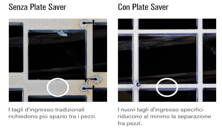

  • Riduzione al minimo della separazione tra i pezzi

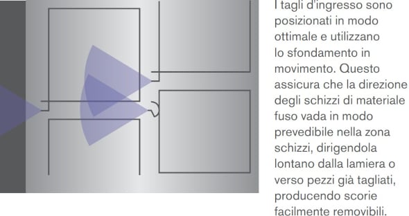

    Utilizza lo sfondamento in movimento per ridurre al minimo la separazione tra i pezzi, mantenendone la qualità.
Plate Saver riduce al minimo la separazione tra i pezzi
Immagini con e senza Plate Saver
La zona schizzi aiuta a mantenere la qualità di taglio
