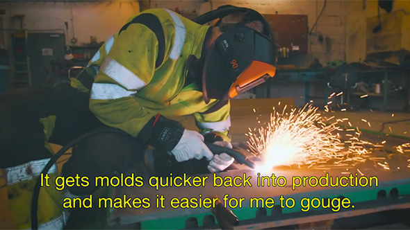

All'azienda è stato presentato il Powermax45 XP con capacità di scriccatura, che usava la torcia a 75 gradi e i consumabili speciali per la scriccatura.
L'operatore Johan Edvard Risnes afferma: “Uno dei vantaggi del Powermax45 XP è la sua efficienza. Riduce della metà il tempo necessario per eseguire il lavoro. Riporta lo stampo in funzione più velocemente e mi facilita l'esecuzione della scriccatura. Uso Powermax45 XP per molti altri lavori che arrivano nella mia officina. Tutti questi lavori di taglio ora sono molto più semplici e molto più veloci di prima.”
Vantaggi
  • Invece di eseguire la molatura per 30 minuti senza riuscire comunque ad avere una scriccatura profonda abbastanza per realizzare una buona saldatura, il lavoro di scriccatura adesso si esegue in appena 15 minuti. Poiché è migliorata anche la qualità della scriccatura, lo stampo può anche essere utilizzato più a lungo per la produzione.
