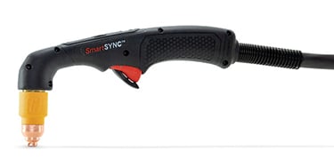

Scegli la cartuccia giusta
Iniziamo con lo scegliere la cartuccia giusta Le cartucce Hypertherm di colore giallo sono progettate per il taglio manuale e sono facili da riconoscere. Produciamo cartucce scanalate sulla punta, specifiche per il taglio a contatto, e con un orifizio più piccolo, chiamato FineCut®, per il taglio fine feature. Per la tipologia di taglio a contatto si può scegliere tra tre livelli di amperaggio mentre con la cartuccia FineCut l'amperaggio è unico, ed è di 45 ampere.
Tipologie di cartucce per il taglio manuale

Dopo aver scelto la cartuccia adatta per il lavoro da svolgere, avvitala sulla parte anteriore della torcia SmartSYNC®. Basta un quarto di giro per montare la cartuccia, quindi è un'operazione veloce. Dopodiché, accendi il sistema e sposta l'interruttore della torcia sulla posizione verde di ON.

Prendi la torcia
Prendi la torcia e posizionala sul bordo del metallo da tagliare. È necessario sorreggere la torcia in modo che sia perpendicolare al pezzo.
Accendi l'arco
Quando sei pronto, sposta la leva di sicurezza nera e premi il pulsante rosso di attivazione per accendere l'arco plasma.
