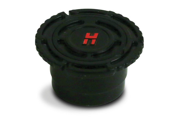

Queste informazioni possono essere visualizzate sullo schermo del proprio sistema, tuttavia, per sfruttare appieno questa funzionalità, consigliamo di dotarsi di un lettore di cartucce e di scaricare un'applicazione.
Il lettore (codice prodotto 528083IT) ha la forma di un piccolo disco e si applica dietro il cellulare. Per utilizzarlo, lo si può fissare al telefono per mezzo dell'anello di silicone fornito in dotazione oppure tenendolo semplicemente in posizione con la mano. Una volta che ti sarai dotato del lettore e dell'applicazione, potrai consultare i dati di sistema. È un'operazione semplice.
