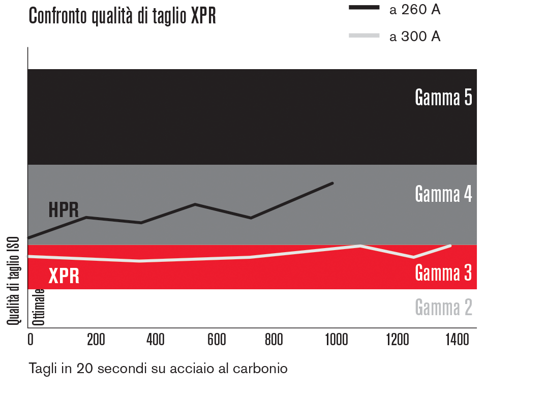

Quando si esegue un taglio da 130 o più ampere su materiali di spessore maggiore, ovvero superiore a 12 mm  fino allo spessore massimo di produzione, l’XPR è in grado di offrire tagli di gamma 3 per la maggior parte della durata di un set di consumabili. Quando si esegue un taglio su materiali più sottili, cioè con uno spessore inferiore a 10 mm, con processi a correnti più basse (30 o 80 ampere), il taglio X-Definition è fortemente orientato verso la qualità della gamma ISO 2.
Alla capacità piena di 300 ampere su materiali con spessori maggiori, il plasma X-Definition dell’XPR300 può mantenere una qualità di taglio uniforme di gamma 3 per quasi tutta la durata di un set di consumabili. Questo risultato è paragonabile alla qualità di taglio di gamma 4 per il taglio ad alta definizione della generazione precedente.

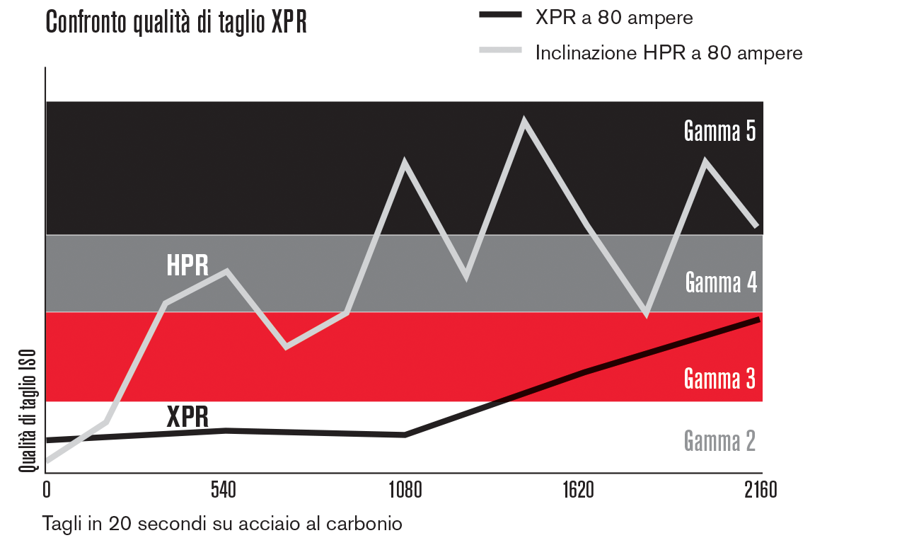

Su materiali con spessori inferiori (per esempio fino a 10 mm) un processo al plasma X-Definition da 80 ampere rientra in maniera uniforme nella gamma ISO 2 per oltre 1.100 sfondamenti e tagli da 20 secondi, prima di passare alla gamma 3 (nota: i collaudi sono stati conclusi deliberatamente a 2.160 accensioni prima dell’esaurimento dei consumabili). Questo risultato è paragonabile prevalentemente alla qualità di gamma 3 e 4 per il taglio ad alta definizione della generazione precedente.

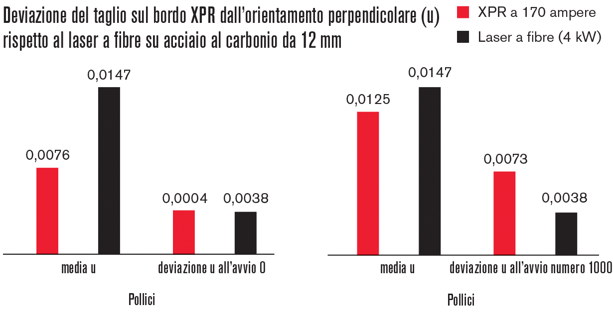

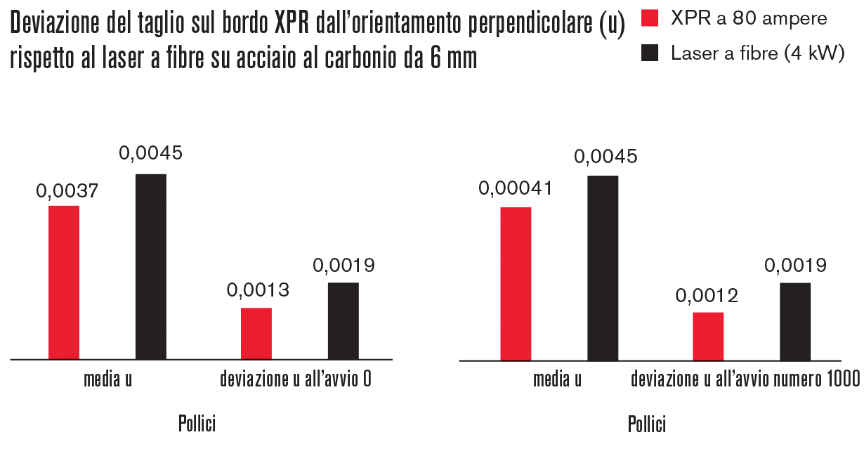

Nei collaudi eseguiti insieme al laser a fibre, abbiamo riscontrato che le gamme ISO sono paragonabili per una vasta gamma di spessori. Di seguito proponiamo due esempi a 6 mm e a 12 mm in cui i processi X-Definition sono stati scelti per il funzionamento a velocità intese per ottimizzare la qualità e la produttività (l’obiettivo non è stato solo la qualità). A 6 mm, X-Definition ha mostrato una deviazione dal bordo media inferiore sulla prospettiva perpendicolare e una variabilità leggermente inferiore nella deviazione anche dopo 1.000 accensioni. I risultati sono stati simili all’acciaio al carbonio da 12 mm di spessore.
