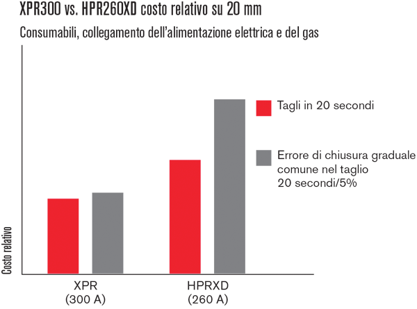

Riassumendo, una combinazione di velocità di taglio più elevate, durata maggiore dei consumabili aumentata dalla protezione dagli errori di chiusura graduale, qualità di taglio migliorata e maggiore uniformità del taglio che porta direttamente a costi operativi più bassi e una redditività aumentata. In realtà, a 300 ampere di corrente in uscita, XPR300 è in grado di ridurre i costi relativi del taglio per metro o piede di oltre il 50 per cento.
XPR300 vs. HPR260XD relative cost
