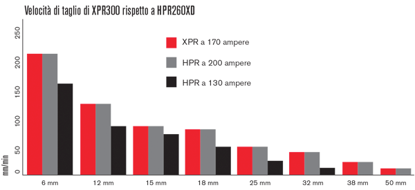

Oltre a tagliare più velocemente, l’XPR è più efficiente rispetto al HPR260XD®. Come mostrato nella tabella che segue, XPR300 ha bisogno soltanto di 170 ampere per pareggiare la velocità di taglio di un HPR260XD a 200 ampere. Non solo taglia più velocemente ma utilizza meno energia durante il processo.

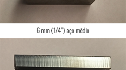

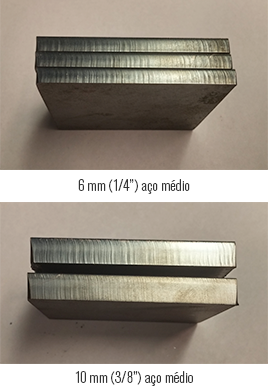

Passando alla qualità di taglio, l’XPR300 introduce una categoria completamente nuova di taglio chiamata X-Definition™. Questa categoria di taglio migliora la qualità di taglio rispetto ai parametri ISO 9013, uno standard internazionale che definisce la qualità dei pezzi tagliati con dispositivi termici. Questo standard usa una scala da 1 a 5 in cui il grado 1 è il taglio considerato migliore. Il nuovo XPR fornisce una gamma ISO 3 per la qualità di taglio per quasi tutta la vita utile dei consumabili. In confronto, i sistemi Hypertherm HPRXD avevano la tendenza a dare gamma 4 per la qualità di taglio come mostrato qui sotto.
XPR cut quality comparison
Anche se la tabella qui sopra offre un’analisi dei risultati ottenuti tagliando acciaio al carbonio da 12 mm, i test di laboratorio mostrano una qualità di taglio di gamma ISO 2 su acciaio al carbonio di spessore inferiore con impostazioni di corrente più basse. Oltre alla qualità di taglio migliorata, l’altra cosa da notare è l’uniformità del taglio. Come mostra la tabella, durante i test di laboratorio in cui sono stati eseguiti centinaia di tagli da 20 secondi, la qualità di taglio è stata notevolmente uniforme. Un pezzo tagliato con consumabili nuovi aveva un aspetto piuttosto identico a un pezzo tagliato con consumabili con più di 1000 accensioni.
Il passo avanti più significativo nella qualità di taglio è relativo al taglio dell’acciaio al carbonio oltre all’acciaio inox e all’alluminio. Questo è il risultato di nuove tecnologie in attesa di brevetto. Uno di questi processi, Vented Water Injection™, unisce il gas plasma azoto all’acqua di protezione per allineare e concentrare meglio l’arco plasma. Un secondo processo, chiamato Vent-to-shield, richiama l’idrogeno dal gas plasma ventilato e lo miscela al gas di protezione. Il risultato di queste due tecnologie sono bordi tagliati più squadrati, minore angolarità e una finitura superficiale migliorata rispetto all’HPR. L’XPR utilizza anche un processo chiamato Advanced arc stability stabilizzare l’arco plasma e nuovi protocolli di segmentazione dell’arco per fori che superano True Hole di Hypertherm, il processo già leader del settore.

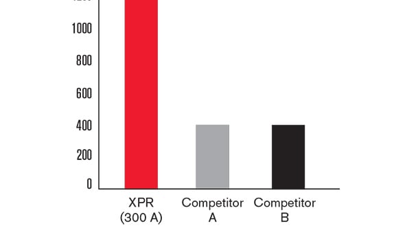

Il tempo di attività del sistema, oltre ai costi operativi complessivi, è ulteriormente migliorato da una durata maggiore dei consumabili. La funzione in attesa di brevetto chiamata Cool nozzle™ fornisce refrigerazione idraulica direttamente all’ugello per un aumento del 40 per cento della vita utile dei consumabili. La tecnologia brevettata PowerPierce® fa essenzialmente la stessa cosa per lo schermo. Invia refrigerante liquido allo schermo facendo in modo che questo respinga letteralmente il metallo fuso durante lo sfondamento in modo da evitare danni allo schermo. Una valvola all’interno della presa della torcia esercita un controllo più rapido e più preciso sul flusso di gas per una durata notevolmente maggiore del processo a ossigeno e un processo di chiusura graduale molto più accelerato. Questa eliminazione degli errori di chiusura graduale per la maggior parte delle applicazioni equivale a una durata della vita utile dei consumabili fino a 3 volte maggiore rispetto a qualsiasi altro sistema riportato sotto. Meno tempo impiegato per cambiare i consumabili equivale a più tempo di taglio e più tempo per attività che creano valore.
Number of 20-second starts with 5% ramp-down errors
