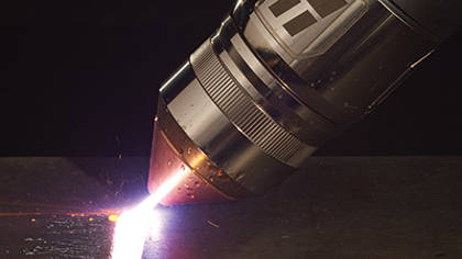

Example of hole quality using X-Definition plasma on mild steel

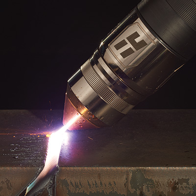

Sebbene il laser e il plasma taglino il metallo utilizzando entrambi un processo termico, funzionano in modi molto diversi. Indipendentemente dalla tipologia (CO2 o fibra) il laser utilizza un fascio di luce monocromatico intenso e lineare preveniente da un’emissione stimolata di radiazioni elettromagnetiche. Uno dei vantaggi di un fascio di luce mirato è la possibilità di tagliare a tolleranze estremamente ristrette. In questo processo c’è una minore variabilità. In generale, un laser può sostenere tolleranze dimensionali dei pezzi tagliati al di sotto di 0,25 mm.* Dall’altra parte, il plasma utilizza un gas energizzato al punto di ionizzazione per creare un arco super concentrato che indirizza l’energia a una temperatura estremamente alta. Ne risultano tolleranze dimensionali dei pezzi parti tagliati di circa 0,5 mm,* utilizzando un sistema al plasma che supporta X-Definition®.

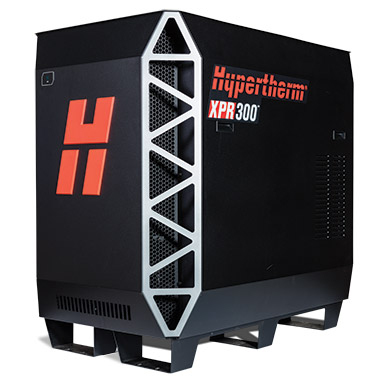

  • Il costo iniziale della macchina utensile necessaria per fornire le tolleranze. Nel caso di un laser rispetto a un sistema al plasma X-Definition, XPR®, la differenza nel costo di investimento può essere di molte centinaia di migliaia di dollari. Investimenti così significativi hanno un impatto sul bilancio aziendale e sulle spese di ammortamento.

Ulteriori informazioni sui sistemi al plasma compatibili con X-Definition®.
