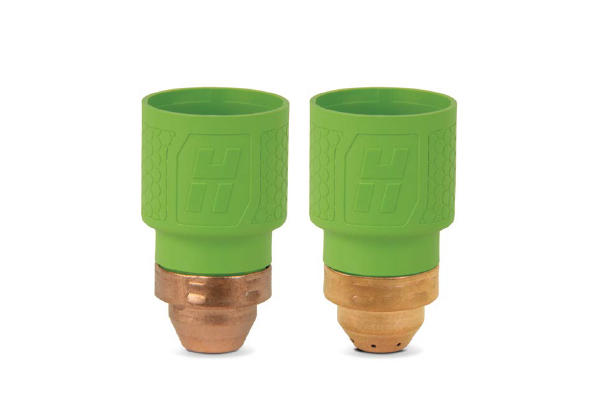

Le cartucce meccanizzate possono essere utilizzate su torce per taglio manuale se si desidera una distanza torcia-lamiera.
Cartucce Hypertherm |
Processo |
Cartuccia |
45 A |
Taglio meccanizzato FineCut |
Kit di anelli ohmici |
(include 3 anelli ohmici #420580) |
Sostituisce questa serie |
Protezione |
Ugello | Elettrodo |
Cappuccio di tenuta |
Anello diffusore |
220817 oppure |
220941 |
220842 o 220777 |
220854 o 220953 |
220857 |
220948 o 220955 |
220930 |
220947 |
Processo |
Cartuccia |
Scriccatura con rimozione massima 45 – 85 A |
Scriccatura con controllo massimo 45 – 85 A |
Protezione |
Anello diffusore |
220798 |
220797 |
220842 |
220854 |
220857 |
420480 |
