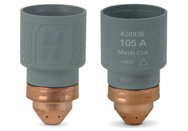

Cartuccia Hypertherm: SmartSYNC o adattatore taglio meccanizzato 105 A
Codice articolo: #428936
Le cartucce meccanizzate a 105 A forniscono prestazioni di taglio ottimali nel campo di spessori compreso tra 10 mm – 20 mm. Il superamento del campo di spessori ottimale può comportare una diminuzione della velocità e della qualità del taglio. Per massimizzare la durata e le prestazioni della cartuccia, è necessario scegliere l’amperaggio corretto per il pezzo da tagliare.
Le cartucce per taglio meccanizzato a 105 A sono compatibili con:
- Torce SmartSYNC® per sistemi Powermax105 SYNC®.
- Torce Duramax® con adattatore torcia* per sistemi Powermax105®.
- Le cartucce meccanizzate possono essere utilizzate anche su torce per taglio manuale se si desidera effettuare il taglio con una distanza torcia-lamiera.
*Per utilizzare una cartuccia meccanizzata con un adattatore torcia su una torcia per macchina Duramax, consultare la guida alle tabelle di taglio per l’adattatore per cartucce sulle torce Duramax (811300MU). Sono disponibili anche kit con sensore ohmico di altezza torcia opzionali.
