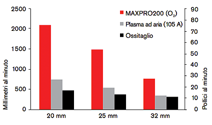

- Le velocità di taglio più elevate nella sua categoria producono un numero maggiore di pezzi finiti ogni ora

Alta velocità di taglio = massima produttività

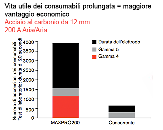

- I design brevettati dei consumabili consentono velocità di taglio leader del settore e un robusto sfondamento in produzione con livelli di corrente inferiori.
- Le tecnologie avanzate dei consumabili tra cui LongLife, CoolFlow™ e TrueFlow™ aumentano notevolmente la durata dei consumabili riducendo i costi per pezzo.
