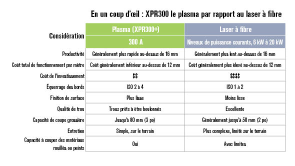

Lorsque l’on compare le plasma au laser, le plasma tend à exceller dans la coupe de métal d’une épaisseur allant de 6 mm (1/4 po) à 50 mm (2 po), car il est plus rapide et coûte moins cher à acheter et à utiliser, et il est plus flexible pour les travaux sur des métaux imparfaits ou réfléchissants. De plus, le plasma peut effectuer des coupes chanfreinées sans nécessiter d’opération secondaire.

Le plasma produit une excellente qualité de coupe

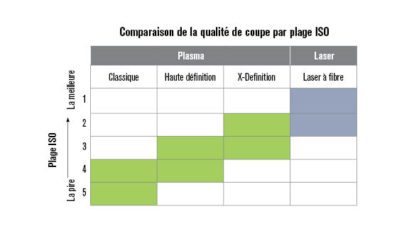

Il y a peu de différence entre la qualité de coupe de la technologie plasma X-Definition® et celle du laser. Les systèmes plasma X-Definition XPR170® et XPR300® d’Hypertherm produisent un fini de surface généralement plus lisse que le laser à fibre dans les épaisseurs supérieures à 16 mm (5/8 po) et présentent une qualité d’arête constante pendant toute la durée de vie des consommables. Lorsqu’il est combiné, le plasma X-Definition peut produire une qualité de coupe qui rivalise avec celle du laser sur l’acier doux, l’acier inoxydable et l’aluminium.
La norme ISO 9013, une norme internationale de classement de la qualité des pièces coupées à l’aide d’un procédé thermique, est une référence utile pour comparer la qualité de coupe des deux technologies. La norme ISO 9013 classe l’angularité d’une méthode – une mesure de l’écart par rapport à la perpendiculaire – dans des plages allant de 1 (écart le plus faible) à 5 (écart le plus important). Avec une machine de coupe offrant des capacités de mouvement supérieures, le plasma X-Definition permet d’obtenir des coupes ISO de plage 2 avec un matériau de moins de 10 mm (3/8 po) d’épaisseur et une qualité de coupe de plage 3 avec un matériau plus épais.

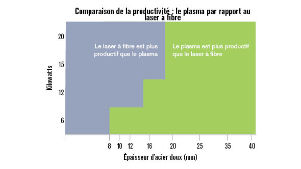

Le plasma est rapide
Le plasma coupe plus rapidement que le laser à fibre, particulièrement les métaux de plus de 16 mm (5/8 po) d’épaisseur. Cela se traduit par une productivité accrue, une réduction des goulots d’étranglement et un meilleur respect des délais de production ainsi que par un flux de trésorerie plus important et un potentiel plus élevé de croissance des affaires.

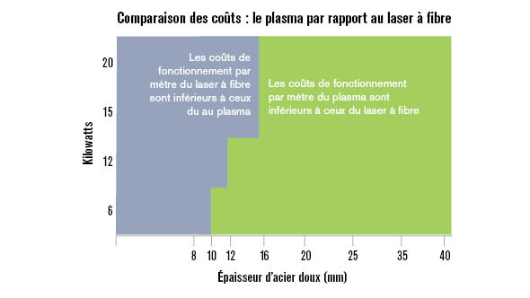

Le plasma est moins coûteux
De nombreux facteurs doivent être pris en compte dans le coût de vos opérations de coupe, notamment le gaz, l’électricité, les consommables, l’entretien, la main-d’œuvre, les rebuts et l’investissement initial dans l’achat de la machine. Idéalement, votre système de coupe vous permettra d’obtenir des résultats uniformes pendant toute la durée de vie des consommables et présentera une faible variabilité d’une pièce à l’autre dans un éventail de types et d’épaisseurs de métal, ce qui réduira la quantité de rebuts et le coût des produits finis.
Si l’on tient compte des coûts de fonctionnement directs d’une opération de coupe, le plasma coûte souvent moins cher par pied/mètre pour les métaux plus épais en raison des procédés raffinés et de sa plus faible consommation de gaz. Même lorsque les coûts de fonctionnement directs du laser à fibre sont plus bas, comme pour les métaux minces, il convient de calculer les exigences en matière de consommation d’électricité et de gaz d’un système laser à fibre. Les clients sont souvent scandalisés par la forte consommation de ces produits et par la nécessité d’installer des systèmes de stockage de gaz en vrac ou d’acquérir des systèmes de production d’azote.
