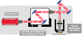

Fonctionnement d’un laser CO2
Dans un système laser au CO2, la haute tension est appliquée à un mélange de CO2, N2, et He dans le résonateur générant le faisceau. Le faisceau laser est alors réfléchi et formé par une série de miroirs qui dirige le faisceau laser vers la tête de coupe.
