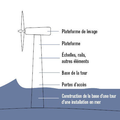

La course à la réduction des émissions de carbone a entraîné une énorme demande d’énergie éolienne, mettant les fabricants dans une situation difficile alors qu’ils s’efforcent d’obtenir des matières premières, de trouver des travailleurs qualifiés et de maintenir leur rentabilité tout en faisant face aux défis de la chaîne d’approvisionnement et à la hausse des coûts de matériaux et de main-d’œuvre. Ce travail est rendu encore plus difficile par les promoteurs qui désirent des pylônes toujours plus hauts, plus épais et plus robustes. La fabrication de la base d’un pylône d’éolienne est complexe et comporte à elle seule de nombreuses étapes, notamment la coupe, le pliage, la soudure et la finition.
