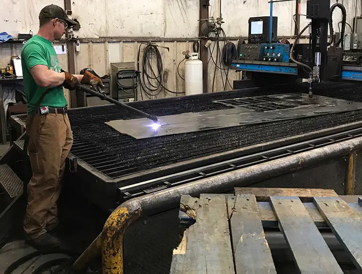

Le coupage et le retrait des restes d’une plaque de métal, ou le « squelette », après une coupe mécanique, est habituellement lent et exige beaucoup de travail. Il peut également poser de nombreux risques pour la sécurité de l’opérateur, représentés entre autres par la manipulation de pièces lourdes et encombrantes aux bords tranchants. Presque toutes les opérations de coupage avec des tables CNC au plasma ou à l’oxygaz peuvent profiter du retrait du squelette au plasma.
Beneficios del coupage des squelettes con plasma
  • L’augmentation de la productivité peut atteindre 75 % ou plus (les calculs reposent sur de l’acier doux de 12 mm [½ po] d’épaisseur et sur les données standard du secteur d’activité).
  • Le coupage et le retrait plus rapides du squelette se traduisent par une augmentation de l’utilisation des tables de CNC et une production accrue.
  • Réduction du temps consacré à la formation; certification de l’opérateur en 4 heures plutôt qu’en 40 heures pour l’oxygaz.
  • Les torches longues Duramax Hyamp permettent à l’opérateur de se tenir debout à côté de la table dans une position naturelle, ce qui évite les problèmes liés à l’ergonomie et minimise les risques de chute : nul besoin de se pencher, de s’agenouiller ou de se tenir sur la table.
  • En choisissant le plasma plutôt que l’oxygaz, vous rendez le lieu de travail plus sécuritaire par l’élimination des bouteilles de gaz qui peuvent être difficiles et dangereuses à manipuler.
Les systèmes de plasma à air Powermax® et les torches longues Duramax® Hyamp™ d’Hypertherm forment la combinaison parfaite pour faciliter et accélérer le nettoyage après la coupe mécanique, ce qui se traduit par un flux de travail plus sécuritaire et plus rentable. La torche longue d’Hypertherm est idéale pour les tables de 1,2 m x 2,5 m ou plus. Notre nouveau traîneau pour squelette facilite encore davantage le procédé en permettant à la torche longue de reposer sur le squelette et de glisser sans à-coups sur sa surface.
