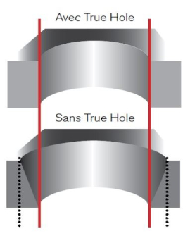

True Hole élimine la conicité et améliore la rondeur
Image montrant un cylindre avec et sans True Hole

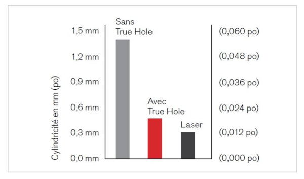

Cylindricité des trous
Exemple fondé sur des trous de 10,0 mm (0,394 po), une plaque d’acier doux de 9,53 mm (3/8 po), un procédé 130 A
Graphique à barres montrant la cylindricité du trou
