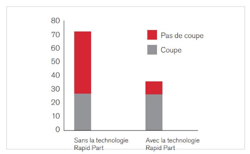

Réduction de moitié du temps de production total
Graphiques à barres sur la réduction du temps de production
Dans cet exemple, le temps sans coupe (rouge) est réduit de 80 %, ce qui réduit de moitié le temps de production total.
Remarque : Tests basés sur des pièces de bride de 20,3 cm [8 po] avec huit trous chacune, acier doux, épaisseur de 3,97 mm [5/32 po].
