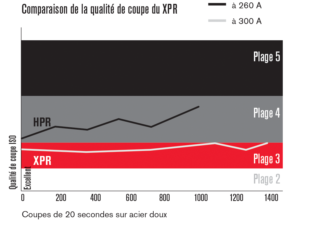

Lorsque vous effectuez une coupe à 130 A ou plus sur des matériaux épais, c’est-à-dire dont l’épaisseur est supérieure à 12 mm ou 1/2 po jusqu’à l’épaisseur de production maximale, le système XPR est capable de fournir des coupes de plage 3 pendant la majeure partie de la durée de vie des consommables. Lors de la coupe de matériaux minces, c’est-à-dire dont l’épaisseur est inférieure à 10 mm ou 3/8 po, avec des procédés à intensité plus faible (30 A ou 80 A), la coupe X-Definition est fortement axée sur une qualité ISO de plage 2.
Avec une intensité de sortie totale de 300 A sur des matériaux épais, le plasma X-Definition du système XPR300 peut conserver une qualité de coupe ISO de plage 3 constante tout au long de la durée de vie des consommables. Cela se compare à la qualité de coupe de plage 4 du coupage haute définition des générations antérieures.

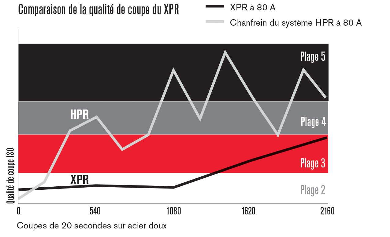

Sur les matériaux minces (par exemple, 10 mm ou 3/8 po et moins), un procédé plasma X-Definition de 80 A est systématiquement ISO de plage 2 pour plus de 1 100 percées et coupes de 20 secondes avant de passer à la plage 3 (Remarque : les tests ont délibérément été arrêtés après 2 160 amorçages avant la fin de vie des consommables). Cela se compare principalement à la qualité de plages 3 et 4 du coupage haute définition des générations antérieures.

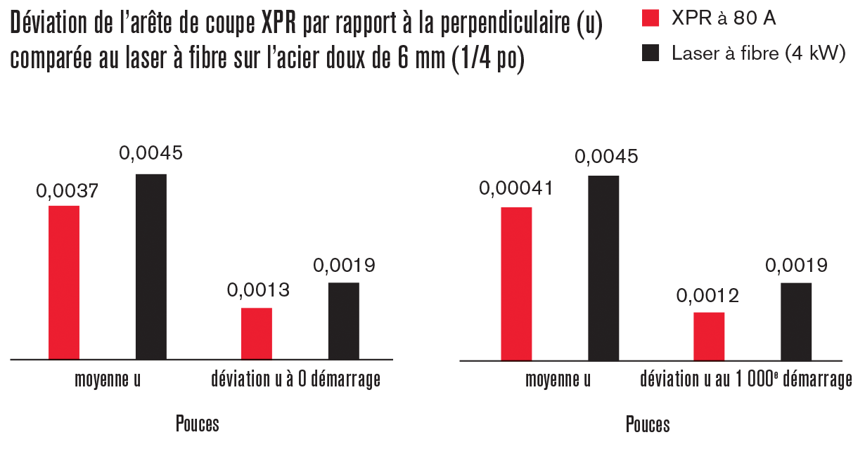

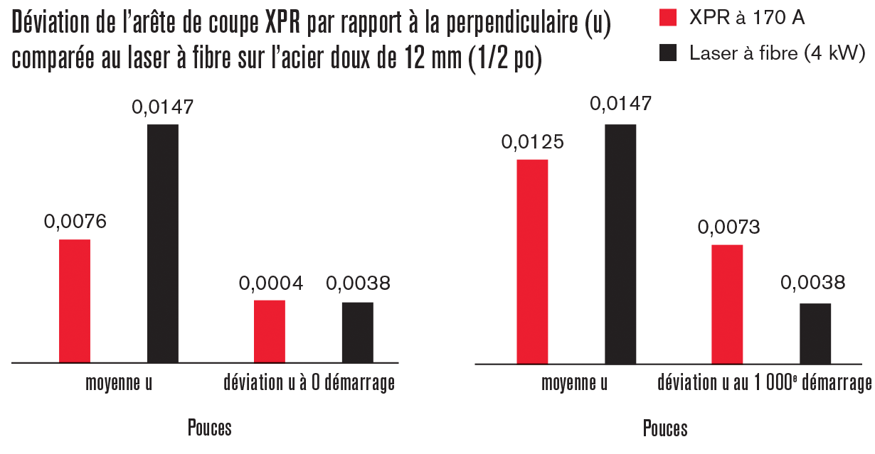

Lors des tests comparés effectués avec le laser à fibre, nous avons trouvé que les plages ISO étaient tout à fait comparables à diverses épaisseurs. Voici deux exemples, à 6 mm (1/4 po) et à 12 mm (1/2 po), où les procédés X-Definition ont été sélectionnés pour fonctionner à des vitesses destinées à optimiser à la fois la qualité et la productivité (donc, pas seulement axés sur la qualité). À 6 mm (1/4 po), X-Definition a démontré une déviation moyenne inférieure du bord par rapport à la perpendiculaire et une variabilité de la déviation légèrement inférieure, même après 1 000 amorçages. Des résultats similaires ont été obtenus sur l’acier doux d’une épaisseur de 12 mm (1/2 po).
