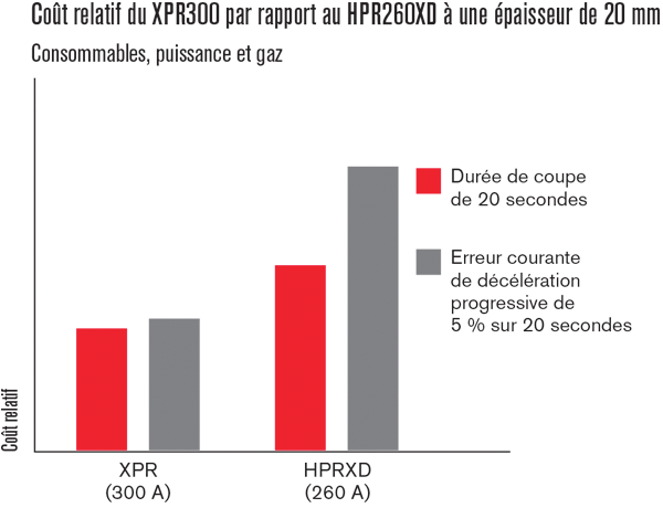

En résumé, la combinaison de vitesses de coupe plus rapides, d’une durée de vie des consommables améliorée par la protection des erreurs de décélération progressive, d’une qualité de coupe améliorée et d’une meilleure constance de coupe produit directement des coûts de fonctionnement réduits et une meilleure rentabilité. En fait, avec une sortie de 300 A, le XPR300 peut réduire le coût relatif par mètre ou pied de coupe de plus de 50 %.
XPR300 vs. HPR260XD relative cost
