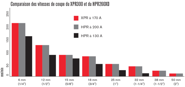

En plus de couper plus rapidement, le XPR est plus efficace que le HPR260XD®. Comme le montre le tableau ci-dessous, le XPR300 nécessite seulement 170 A pour égaler la vitesse de coupe d’un HPR260XD réglé à 200 A. Non seulement vous coupez plus rapidement, mais vous consommez moins d’énergie.
