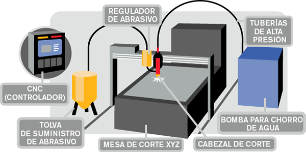

Componentes del sistema con chorro de agua
Componentes del chorro de agua
  • Bomba de chorro de agua - Fuente de agua de presión elevada
  • Regulador de abrasivo
  • Software de anidamiento
  • Controlador
  • Mesa de corte
  • Cabezal de corte - Disponible en versiones con abrasivos o agua únicamente Cabezal de corte con abrasivos en comparación con el cabezal de corte con agua únicamente
  • Consumibles
    • Orificios - Diamantes o rubíes
    • Boquillas
  • Juegos de repuesto
  • Equipo de servicio técnico
  • Tanque industrial de abrasivos - Transfiere el abrasivo al regulador de abrasivos
  • Reciclaje de agua de corte en circuito cerrado - Para reciclaje de agua o material peligroso de corte
  • Reciclaje de abrasivo - Puede recuperar aproximadamente entre el 50 y 70% del abrasivo para reutilizarlo
  • Sistema de ósmosis inversa - TDS < 250 partes por millón (si es mayor, se debe purificar el agua para prolongar la duración de los componentes)
  • Sistema de eliminación del abrasivo - Sistema dentro del tanque que transfiere el abrasivo usado a una tolva
