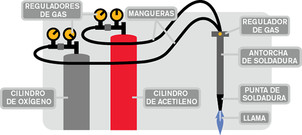

Cómo funciona el oxicorte
El oxicorte usa un gas combustible para precalentar el acero hasta su temperatura de “encendido” (1,800 ˚F) y luego activa un chorro de oxígeno puro que usa una reacción exotérmica para oxidar rápidamente el acero.
Ilustración sobre cómo funciona el oxicorte
