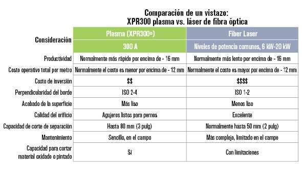

El plasma y el láser de fibra óptica son tecnologías de corte industrial productivas con ventajas y desventajas. La elección de qué tecnología utilizar depende del trabajo específico y de los resultados de corte que mejor se adapten a sus necesidades. Debido a que es una tecnología más nueva, a veces se supone que el láser de fibra óptica es superior y más moderno. Sin embargo, si bien el láser de fibra óptica se ha utilizado recientemente para cortar metales más gruesos que el espesor de una lámina, el plasma se ha perfeccionado en las últimas décadas para producir resultados de corte de alta calidad con una inversión inicial y costos operativos bajos. Lo más importante es que antes de seleccionar qué tecnología es adecuada para su operación, es vital considerar lo siguiente:
  • Espesor del material
  • Calidad de corte
  • Velocidades de corte
  • Costo operativo
  • Inversión inicial
  • Estado de la pieza a cortar
  • Mantenimiento

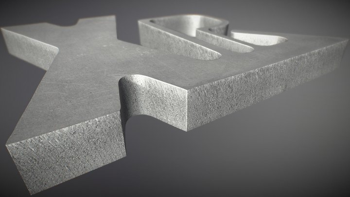

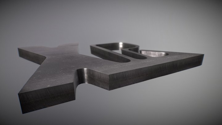

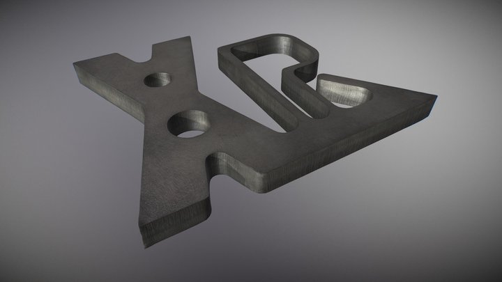

  • XPR300 - muestra de corte de acero al carbono (ES)
  • XPR300 - Muestra de corte de acero inoxidable (ES)
  • XPR300 - Muestra de corte de aluminio (ES)
El plasma produce una excelente calidad de corte

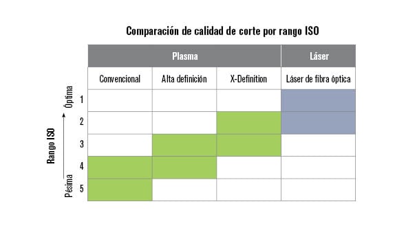

La diferencia en la calidad de corte entre la tecnología de plasma X-Definition® y el láser es pequeña. Los plasmas Hypertherm XPR170® y XPR300® X-Definition ofrecen un acabado superficial que generalmente es más prolijo que el láser de fibra óptica en espesores superiores a 16 mm (5/8 pulg.) y tienen una calidad de borde constante durante la vida útil de un juego de consumibles. Combinado, el plasma X-Definition puede lograr una calidad de corte que compite con el láser en acero al carbono, acero inoxidable y aluminio.
Una referencia útil para comparar la calidad de corte de las dos tecnologías es el ISO 9013, un estándar internacional para clasificar la calidad de las piezas cortadas con un proceso térmico. El estándar ISO 9013 clasifica la angulosidad de un método (una medida de la desviación de la perpendicular) en rangos de 1 (la menor desviación) a 5 (la mayor desviación). Con una máquina de corte que ofrece capacidades de avance superiores, el plasma X-Definition ofrece cortes de Rango 2 de la ISO en materiales de menos de 10 mm (3/8 pulg.) de espesor y calidad de corte Rango 3 en materiales más gruesos.

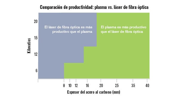

Especialmente al cortar metales de más de 16 mm (5/8 pulg.), el plasma corta más rápido que el láser de fibra óptica. Esto se traduce en una mayor productividad, menos cuellos de botella, mejores entregas a tiempo y mayor flujo de caja y potencial de crecimiento empresarial.

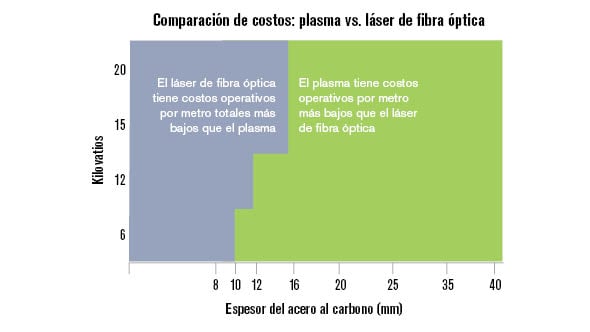

Son muchos los factores que influyen en los costos de sus operaciones de corte, incluido el gas, la electricidad, los consumibles, el mantenimiento, la mano de obra, los recortes y las inversiones iniciales en la maquinaria. Lo ideal es que su sistema de corte le ofrezca resultados constantes a lo largo de la vida útil de los consumibles y proporcione una baja variabilidad entre piezas en una gama de tipos y espesores de metal, lo que reduce los costos de recortes y piezas terminadas.
Al considerar los costos operativos directos de una operación de corte, el plasma a menudo cuesta menos por pie/metro para metales de mayor espesor debido a los procesos refinados y al menor consumo de gas. Incluso cuando los costos operativos directos del láser de fibra óptica son más bajos, como ocurre con los metales delgados, asegúrese de calcular los requisitos de consumo de electricidad y gas del sistema de láser de fibra óptica. Los clientes a menudo se sorprenden ante el alto consumo de estos productos y la necesidad de instalar sistemas de almacenamiento de gas a granel o adquirir sistemas de generación de nitrógeno.

Los factores clave anteriores deben utilizarse como "regla general" al comparar el plasma con los sistemas de corte por láser de fibra de hasta 20 kW. Al igual que con cualquier comparación, debe utilizar los datos de entrada reales para el equipo, el uso y la ubicación específicos antes de comprar
