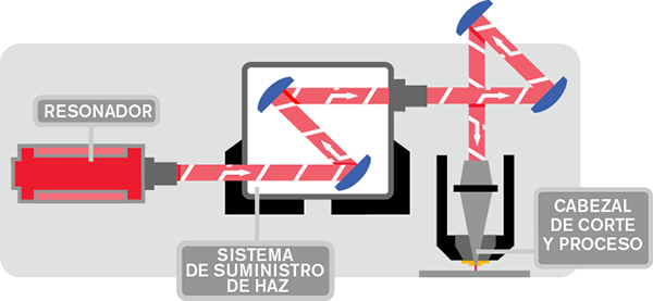

Cómo funciona un láser de CO2
En un láser de CO2 se aplica un voltaje alto a una mezcla de CO2, N2y He en el resonador que genera el haz láser. El haz láser se refleja entonces y una serie de espejos le dan forma y lo suministran al cabezal de corte.

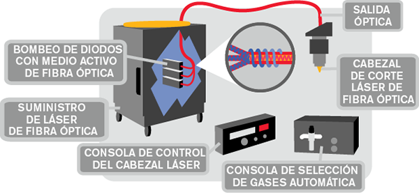

Cómo funciona un láser de fibra óptica
En un láser de fibra óptica, una fuente de estado sólido de bajo mantenimiento genera un haz láser que luego se propaga a través de un cable de fibra óptica hasta el cabezal láser. La fibra de vidrio transfiere el haz con una calidad ajustada a la tarea de corte en cuestión.
