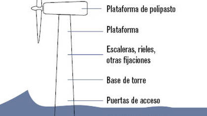

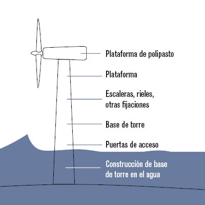

La carrera para disminuir las emisiones de carbono ha disparado una enorme demanda por la energía eólica, lo que pone en aprietos a los fabricantes a medida que trabajan para asegurarse la materia prima, encontrar trabajadores calificados y mantener las ganancias mientras luchan con los desafíos de la cadena de suministro y los costos crecientes, tanto del material como de la mano de obra. Los desarrolladores hacen que este trabajo sea aún más difícil, porque piden torres todavía más altas, gruesas y robustas. La fabricación de una base de torre eólica es en sí misma compleja, ya que implica varios pasos, incluido el corte, doblado, soldadura y acabado.
