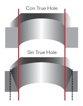

Desde su lanzamiento inicial, la tecnología True Hole® se ha convertido en un pilar para quienes exigen orificios listos para pernos de alta calidad. Históricamente, los operadores de máquinas tenían dificultades para lograr una buena calidad de orificios directamente desde la mesa de corte por plasma, y a menudo requerían la perforación como proceso secundario. Tecnología True Hole: un proceso patentado para acero al carbono que prácticamente elimina la conicidad del orificio y mejora la redondez, produce una calidad de orificio significativamente mejor que la que antes era posible utilizando plasma.

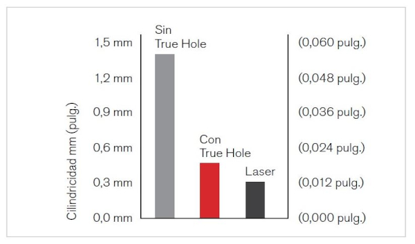

True Hole elimina la conicidad y mejora la redondez
Cilindricidad del orificio
Ejemplo basado en orificios de 0,394 pulg., placa de acero al carbono de 3/8 pulg., proceso de 130 A
