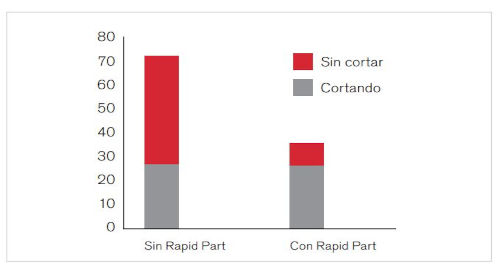

Reduzca el tiempo total de producción a la mitad
En este ejemplo, el tiempo sin cortar (rojo) se reduce en un 80 %, lo que reduce el tiempo total de producción en un 50 %.
Nota: Prueba basada en piezas de brida de 20,3 cm [8 pulg.] con ocho orificios cada una, de acero al carbono, de 3,97 mm [5/32 pulg.] de espesor.
