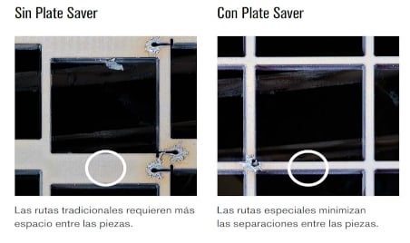

Plate Saver minimiza las separaciones de las piezas
Imágenes con y sin Plate Saver

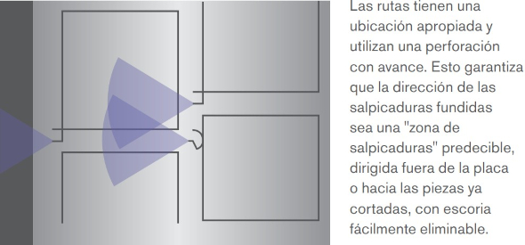

La zona de salpicaduras ayuda a mantener la calidad del corte
