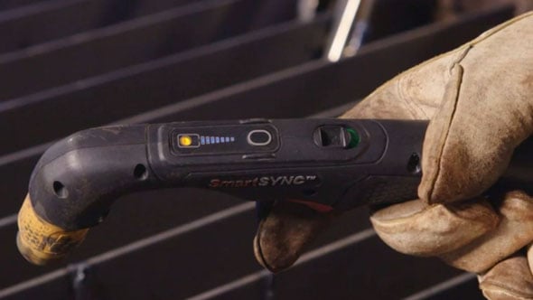

Cuando la fuente de energía detecta que un cartucho alcanzó su duración final:
  • El arco se apaga y el sistema deja de cortar
  • Aparece una luz amarilla parpadeante en la antorcha SmartSYNC®
  • Aparecen una luz amarilla fija y el código de error de duración final, 0-32-0, en el panel de la pantalla del sistema
La mayoría de los clientes cambian sus cartuchos mucho antes de que se active la función de detección de duración final porque notan una disminución de la calidad de corte. Pero para aquellos que no lo notan, quizás porque están recortando metal o trabajando en un proyecto para el que no requieren una buena calidad de corte, esta función ofrece protección contra la falla de un cartucho mientras aún está en la antorcha. Al igual que sucede con un conjunto consumible de 5 piezas, la falla de un cartucho podría dañar su antorcha al punto que deberá comprar una nueva.
Por cierto, además del código 0-32-0, es probable que se encuentre con un segundo código de duración final. Ese es el código 0-32-1 y aparece cada vez que intenta reutilizar un cartucho usado.
