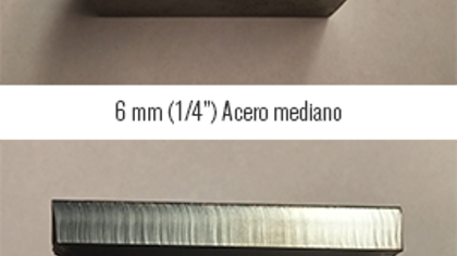

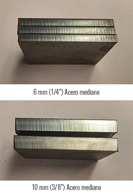

En cuanto a la calidad de corte, el XPR300 presenta una nueva clase de corte denominada X-Definition™. Esta clase de corte mejora la calidad de corte según la ISO 9013, una norma internacional que define la calidad de una pieza cortada térmicamente. Esta norma aplica una escala de 1 a 5, siendo el rango 1 el mejor corte. El nuevo XPR ofrece una calidad de corte de rango ISO 3 por casi toda la vida útil de los consumibles. En comparación con los sistemas HPRXD de Hypertherm por lo general ofrecen una calidad de corte de rango 4.
XPR cut quality comparison
Aunque el gráfico anterior muestra resultados logrados al cortar acero al carbono de 12 mm, las pruebas de laboratorio muestran una calidad de corte de rango ISO 2 en acero al carbono más delgado al usar un ajuste de corriente más bajo. Además de una mejor calidad de corte, el otro punto a destacar es la uniformidad del corte. Como se muestra en la tabla, durante las pruebas de laboratorio en las que se realizaron cientos cortes de 20 segundos, la calidad de corte resultó ser notablemente uniforme. Una pieza cortada con consumibles completamente nuevos se veía bastante idéntica a una pieza cortada con consumibles con más de 1000 arranques.
Este avance significativo en la calidad de corte se aplica a los cortes de acero al carbón, además de los cortes en acero inoxidable y aluminio. Es el resultado de varias nuevas tecnologías. Uno de esos procesos con patente pendiente, Vented Water Injection, combina un gas plasma de nitrógeno con protección de agua para mejor poder alinear y enfocar el arco de plasma. El segundo, denominado Vent-to-Shield, recupera el hidrógeno del gas plasma ventilado y lo mezcla con el gas de protección. Los resultados de estas dos tecnologías son bordes de corte más rectos, menos angulares y un mejor acabado de la superficie en comparación con el HPR. El XPR también utiliza un proceso llamado Advanced Arc Stability para equilibrar el arco de plasma y los nuevos protocolos de segmentación del arco para los orificios que superan el proceso True Hole® de Hypertherm que ya es líder de la industria.
