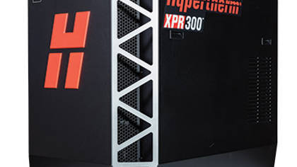

  • El costo inicial de la herramienta que se requiere para lograr las tolerancias. En el caso de un láser en comparación con un sistema de plasma, X-Definition, XPR®, la diferencia del costo de inversión puede ser de varios cientos de miles de dólares. Las inversiones importantes pueden tener un impacto sobre el balance general y los gastos de depreciación de una compañía.
