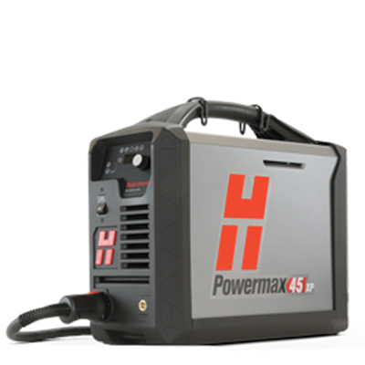

Powemax45 XP power supply

El siguiente factor a considerar es el tamaño de su sistema. Si no planea moverse mucho, puede obtener un sistema más grande; sin embargo, si planea trasladar su sistema por el taller o utilizarlo fuera, entonces usted querrá tener en cuenta el peso del mismo. Afortunadamente, los avances en ingeniería hacen que ahora usted pueda obtener un sistema ligero sin sacrificar potencia y rendimiento. Además, algunos sistemas vienen con un compresor de aire integrado como nuestro Powermax30 AIR.
