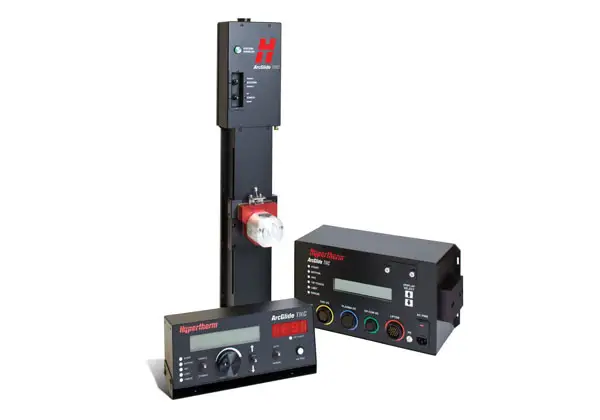

Control de altura de la antorcha ArcGlide
Control de altura de la antorcha ArcGlide, se fabricó por última vez en Diciembre de 2023, y ya no está disponible para la venta por parte de Hypertherm.
El departamento de Servicio Técnico de Hypertherm sigue brindando asistencia técnica para este modelo y hay documentación técnica disponible para autogestión en nuestra Biblioteca de documentos.
Información del sistema
Ciclo de vida del producto
Números de pieza de sistemas afectados:
090054, 090055, 090082, 090083, 090084, 090085, 090086, 090087, 090088, 090089, 090090, 090091, 090092, 090093, 228846, 228851
Disponibilidad | |
Piezas de servicio | ✔ |
Soporte técnico | ✔ |
Especificaciones
Reguladoras | CE, CSA, GOST-R |
Rango de temperatura | Ambiente de -10 °C a 40 °C |
Humedad | 95% HR |
Dimensiones |
Elevador: 127 mm x 151 mm x 743 mm |
Montaje antorcha / conjunto anticolisión | 11,4 kg magnético (recomendado) 4,5 kg magnético Neumático Las opciones de montaje de antorcha son 51 mm, 44 mm y 35 mm |
Velocidad de carrera | 15 240 mm/min |
Capacidad de levantamiento | 11,4 kg |
Garantía | Dos años de garantía estándar |
Protocolo de comunicación | Hypernet® al CNC Conexión discreta o Hypernet con el sistema plasma |
Voltaje | 115 V/230 V para HMI a 50/60 Hz 115 V/230 V para módulo de control a 50/60Hz |
Longitud de carrera elevador | 241 mm |
Mesas | Mesa de agua y de tiro descendente Capacidad de alto amperaje 1 – 4 sistemas de plasma |
Protocolo de comunicación | Con Hypernet – Hypernet al CNC/a la HMI con Hypernet o discreta con el plasma Sin Hypernet – Hypernet a la HMI o serie RS-422 al CNC con discreta con el plasma |
