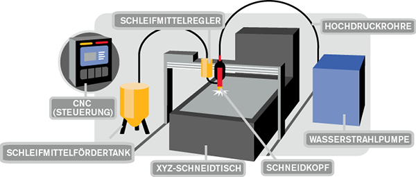

Wasserstrahlanlagen-Komponenten
Wasserstrahl-Komponenten
  • Wasserstrahlpumpe – Wasserquelle unter hohem Druck
  • Schleifmittelregler
  • Verschachtelungssoftware
  • Steuerung
  • Schneidtisch
  • Schneidkopf – erhältlich als Version mit oder ohne Schleifmittel Schleifmittel-Schneidkopf im Vergleich mit Wasser-Schneidkopf
  • Verschleißteile
    • Öffnungen – Diamanten oder Rubine
    • Düsen
  • Ersatzteilsets
  • Unterstützende Ausrüstung
  • Schleifmittel-Großtank – Transport des Schleifmittels zum Schleifmittelregler
  • Geschlossene Schneidwasser-Recyclingschleife – zum Schneiden gefährlicher Materialien oder zur Wasser-Wiedergewinnung
  • Schleifmittel-Recycling – ca. 50–70 % des Schleifmittels können wiedergewonnen und -aufbereitet werden.
  • Umkehrosmose-Anlage – TDS-Wert < 250 ppm (wenn höher, muss das Wasser zur Verlängerung der Komponenten-Standzeit gereinigt werden)
  • Schleifmittel-Entfernungsanlage – System im Tank, das verbrauchtes Schleifmittel in einen Trichter befördert
