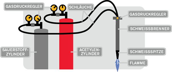

Funktionsweise des autogenen Brennschneidens
Beim autogenen Brennschneiden wird ein Brenngas verwendet, um den Stahl auf seine „Zündtemperatur“ (1.800 °F) vorzuheizen, und anschließend ein Strahl aus reinem Sauerstoff aktiviert, der eine exotherme Reaktion nutzt, um den Stahl schnell zu oxidieren.
