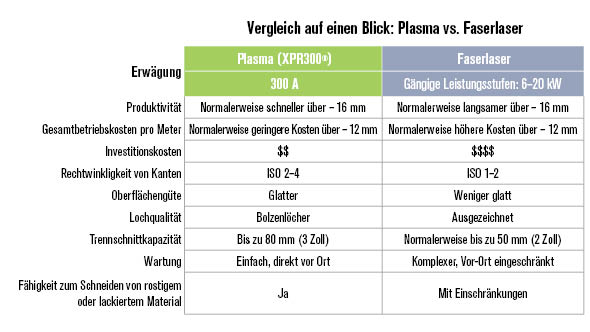

Beim Vergleich von Plasma und Laser schneidet Plasma in der Regel besser, wenn es um das Schneiden von Metall mit einer Stärke zwischen 6 mm und 50 mm geht, da es schneller ist, weniger kostet, sowohl in der Anschaffung als auch im Betrieb, und bei der Arbeit mit unvollkommenem oder reflektierendem Metall zuverlässiger ist. Darüber hinaus können mit Plasma Fasen geschnitten werden, ohne dass Nachbesserungsbedarf besteht.
Vorteile einer Wahl von Plasmaschneiden gegenüber Laserschneiden
Plasma und Faserlaser sind produktive industrielle Schneidtechniken mit Vor- und Nachteilen. Die Wahl der Technik hängt von der jeweiligen Aufgabe und den Schneidergebnissen ab, die Ihren Anforderungen am besten entsprechen. Da es sich um eine neuere Technik handelt, wird der Faserlaser manchmal als überlegen und moderner angesehen. Während Faserlaser jedoch erst seit Kurzem zum Schneiden von Metallen mit einer Stärke über Blechstärke eingesetzt werden, wurde Plasma in den letzten Jahrzehnten perfektioniert, um qualitativ hochwertige Schneidergebnisse mit geringen Anfangsinvestitionen und Betriebskosten zu erzielen. Bevor Sie auswählen, welche Technik für Ihren Betrieb geeignet ist, sollten Sie vor allem Folgendes berücksichtigen:
Materialstärke
Schnittqualität
Schnittgeschwindigkeiten
Betriebskosten
Anfangsinvestition
Zustand des Werkstücks
Wartung

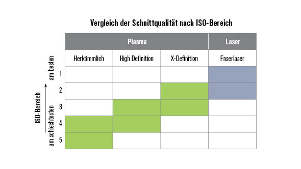

Plasma erzeugt hervorragende Schnittqualität
Der Unterschied in der Schnittqualität zwischen X-Definition®-Plasmatechnik und Laser ist gering. Hypertherm XPR170®- und XPR300®-X-Definition-Plasma liefern bei Stärken über 16 mm eine Oberfläche, die im Allgemeinen glatter ist als bei Faserlaser und über die gesamte Lebensdauer eines Verschleißteilsatzes eine gleichbleibende Kantenqualität aufweist. In Kombination kann mit X-Definition-Plasma eine Schnittqualität erreicht werden, die mit Laser bei unlegiertem Stahl, legiertem Stahl und Aluminium durchaus mithalten kann.
Eine hilfreiche Referenz für den Vergleich der Schnittqualität der beiden Techniken ist ISO 9013, eine internationale Norm zur Klassifizierung der Qualität von Teilen, die mit einem thermischen Verfahren geschnitten wurden. Die ISO 9013 klassifiziert die Winkligkeit eines Verfahrens – ein Maß für die Abweichung von der Senkrechten – in Bereichen von 1 (geringste Abweichung) bis 5 (größte Abweichung). Mit einer Schneidmaschine, die überragende Bewegungsmöglichkeiten bietet, liefert X-Definition Plasma Schnitte nach ISO Bereich 2 bei Material mit einer Stärke von weniger als 10 mm bzw. Schnittqualität nach Bereich 3 bei dickerem Material.

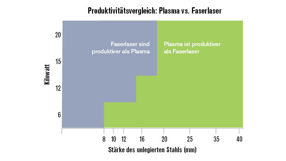

Plasma ist schnell
Insbesondere beim Schneiden von Metallen über 16 mm Stärke schneidet Plasma schneller als Faserlaser. Dies führt zu höherer Produktivität, weniger Engpässen, besserer Termintreue und somit zu höherem Cashflow und Potenzial für Unternehmenswachstum.

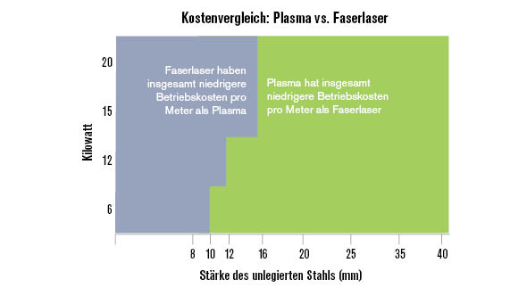

Geringere Kosten mit Plasma
Die Kosten für Ihre Schneidarbeiten hängen von vielen Faktoren ab, z. B. von Gas, Strom, Verschleißteilen, Wartung, Arbeit, Ausschuss sowie den Anfangsinvestitionen für die Maschinen. Im Idealfall liefert Ihre Schneidanlage gleichbleibende Ergebnisse über die gesamte Lebensdauer der Verschleißteile hinweg und ermöglicht somit eine geringe Abweichung von Teil zu Teil bei einer Reihe von Metallarten und -stärken, wodurch der Ausschuss und die Kosten der Fertigteile verringert werden.
Betrachtet man die direkten Betriebskosten eines Schneidvorgangs, so kostet Plasma bei dickeren Metallen aufgrund verfeinerter Prozesse und eines geringeren Gasverbrauchs oft weniger pro Meter. Auch wenn die direkten Betriebskosten des Faserlasers niedriger sind, wie z. B. bei dünnen Metallen, sollten Sie unbedingt den Stromverbrauch und den Gasverbrauch des Faserlasersystems berechnen. Die Kunden sind oft schockiert über den hohen Energieverbrauch und die Notwendigkeit, Massengasspeicher zu installieren oder Stickstofferzeugungsanlagen zu erwerben.
