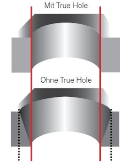

True Hole eliminiert Konizität und verbessert die Rundheit
Bild zeigt einen Zylinder mit und ohne True Hole

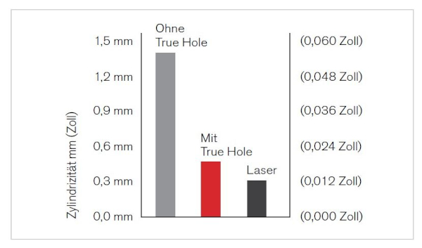

Zylindrizität des Lochs
Balkendiagramm, das die Zylindrizität des Lochs zeigt
Beispiel basiert auf 0,394-Zoll-Löchern, 3/8 Zoll unlegierte Stahlplatte, 130-A-Prozess
