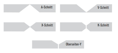

Zu den Schnittstilen gehören:
  • A-Schnitt
  • V-Schnitt
  • X-Schnitt
  • K-Schnitt
  • Y-Oberseite
