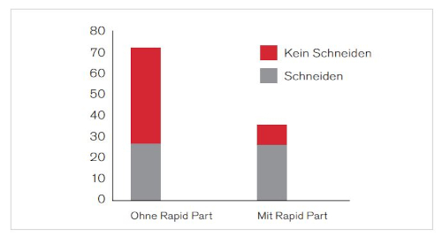

Verringern Sie die Gesamtproduktionszeit um die Hälfte
In diesem Beispiel wird die Zeit ohne Schneiden (rot) um 80 % reduziert. Dadurch verringert sich die Gesamtproduktionszeit um 50 %.
Anmerkung: Tests basieren auf Flanschteilen, 20,3 cm [8 Zoll], mit je acht Löchern, unlegierter Stahl, Stärke 3,97 mm [5/32 Zoll].
