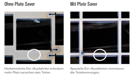

Plate Saver minimiert Teiletrennung
Bilder mit und ohne Plate Saver

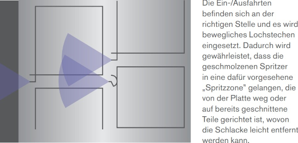

Die Spritzzone trägt zur Aufrechterhaltung der Schnittqualität bei
