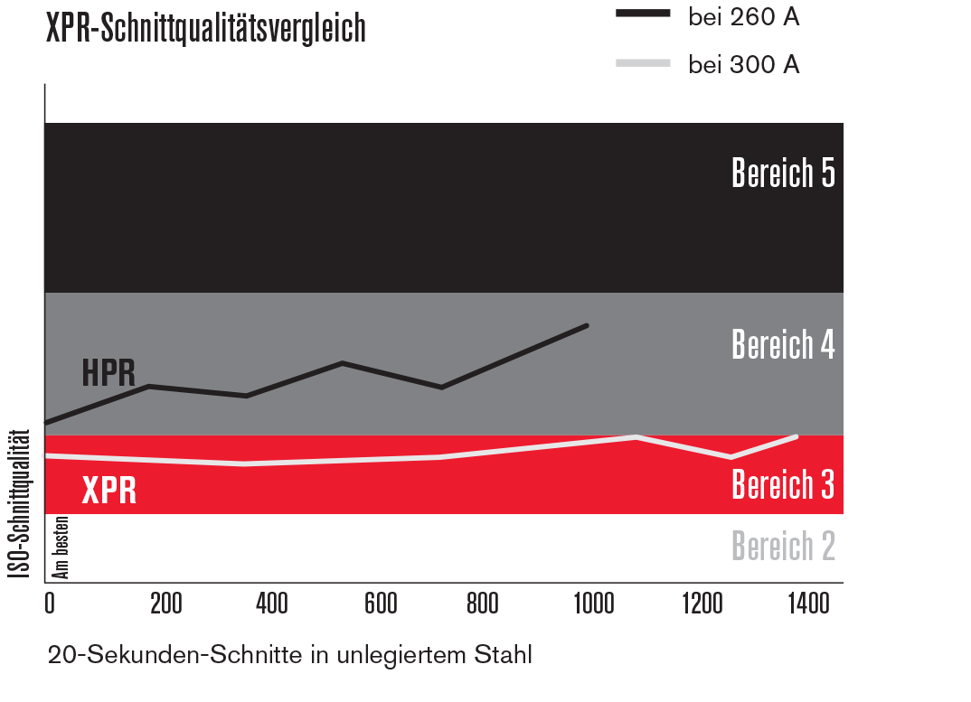

Beim Schneiden von stärkeren Materialien mit der vollen Leistung von 300 Ampere kann das X-Definition-Plasmasystem einer XPR300-Anlage fast während der gesamten Standzeit eines Verschleißteile-Sets einheitlich eine Schnittqualität nach ISO-Bereich 3 liefern. Im Vergleich dazu liefern frühere High-Definition-Schneidtechnologien eine Schnittqualität im ISO-Bereich 4.

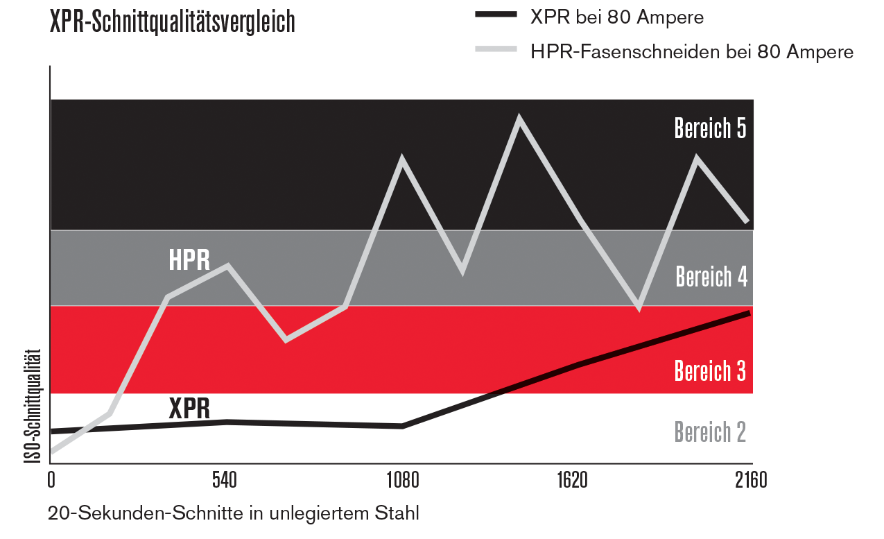

Bei dünneren Materialien (z. B. 10 mm und darunter) ist ein X-Definition-Plasmaprozess mit 80 Ampere für mehr als 1.100 20-Sekunden-Lochstechungen und Schnitten einheitlich im ISO-Bereich 2, bevor die Qualität in den Bereich 3 übergeht (Anmerkung: Die Tests wurden absichtlich bei 2.160 Starts vor Standzeitende der Verschleißteile abgeschlossen). Frühere High-Definition-Schneidtechnologien liefern im Vergleich dazu überwiegend eine Schnittqualität nach ISO-Bereich 3 und 4.

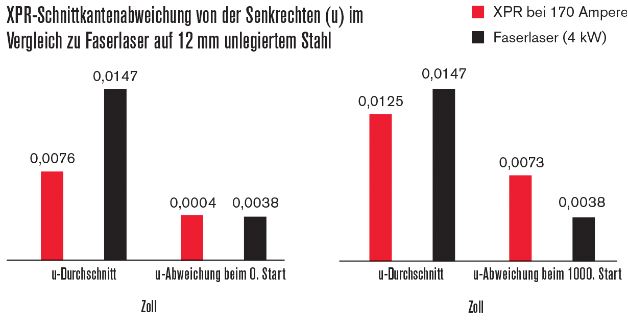

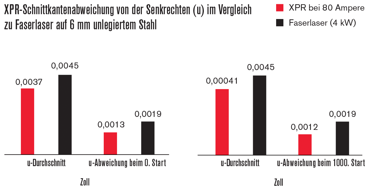

Bei Tests zusammen mit Faserlasersystemen haben wir erkannt, dass die ISO-Bereiche bei verschiedenen Stärken gut vergleichbar waren. Unten sind zwei Beispiele mit 6 und 12 mm angeführt, wo die X-Definition-Verfahren mit Geschwindigkeiten ausgeführt werden sollten, bei denen Qualität und Produktivität (kein Fokus allein auf Qualität) optimiert werden sollten. Bei 6 mm zeigte X-Definition eine geringere durchschnittliche Kantenabweichung von der Senkrechten und eine etwas geringere Variabilität in der Abweichung auch nach 1.000 Starts. Die Ergebnisse waren ähnlich bei unlegiertem Stahl mit einer Stärke von 12 mm.
