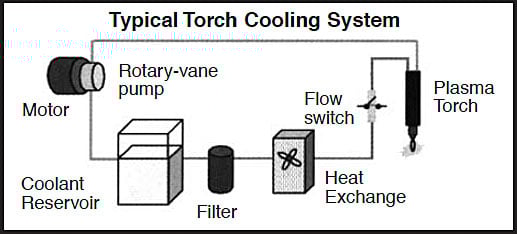

Brennerkühlmittel ist eine Prozessflüssigkeit, die aus deionisiertem Wasser und einem gelösten Stoff besteht, um den Gefrierpunkt zu drücken. Viele Betriebe verwenden einfach nur deionisiertes Wasser, wenn garantiert nichts gefrieren kann. Der Einsatz von deionisiertem Wasser ist wichtig, da es frei von leitenden Ionen ist, die andernfalls zur Verschlechterung der Kühlleitungen und zu Schwierigkeiten beim Starten im Plasmabrenner beitragen können. Abbildung 1 ist eine Darstellung der internen Kühlmittelwege in einem Plasmabrenner. Das Kühlmittel ähnelt den Mitteln, die in einer Fahrzeugkühlung zum Einsatz kommen, wobei sie sich in einem wichtigen Punkt unterscheiden: Kühlerfrostschutzmittel enthält Materialien, die Leckstellen verstopfen können. Sie sind für Plasmaanlagen nicht geeignet.
Abbildung 1: Darstellung einer gewöhnlichen Brennerkühlung
Abbildung 1
Kühlsystem
Eine gewöhnliche PAC-Anlagenkühlung besteht aus einem Motor, einer Pumpe, Kühlleitungen, einem Brenner, Durchflussschalter, Wärmetauscher und einem Speicher (siehe Abbildung 1). Motoren mit 1/3 bis 1/2 Pferdestärken sind üblich. Ein Motor hält gewöhnlich recht lange, es sei denn, das System weist Verengungen auf, aufgrund derer Motor und Pumpe härter arbeiten müssen.

Die meisten Anlagen verwenden eine Art Wärmetauscher mit Kühlrippen und Lüfter, um Wärme aus der Prozessflüssigkeit abzuführen. Einige Anlagen kühlen das Kühlmittel mithilfe eines Kühlkörpers. Der häufigste Ausfall, der bei diesen einfachen Anlagen auftritt, ist der des Lüftermotors.
Kühlmitteltanks
Sind gewöhnlich mit einer Standanzeige oder einem Schwimmerschalter ausgestattet. Der Tank sollte täglich auf einen angemessenen Kühlmittelstand überprüft werden. Ein zu niedriger Kühlmittel-Füllstand kann dazu führen, dass Luft in den Kühlmittelstrom gerät, wodurch die Kühlleistung verringert wird. Ist das System mit einer Verriegelung ausgestattet, dann kann ein niedriger Kühlmittelstand zur Abschaltung des ganzen Systems führen. Auf dem Boden des Tanks können sich Partikel ablagern. Diese sollten herausgespült werden. Der Kühlmittel-Rückfluss kann in der Regel durch die Verschlusskappe des Kühlmitteltanks geprüft werden.
