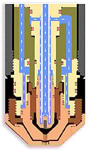

Plasmabrenner
Plasmabrenner, die mit 100–150 A (15 kVA) und mehr betrieben werden, müssen mit einer Wasserkühlung gekühlt werden, um Brenner und Teile vor Überhitzung zu schützen. Abbildung 1 zeigt einen Plasmabrenner im Querschnitt sowie die internen Wege, durch die das Kühlwasser fließt. Die Kupferelektrode erzeugt den Plasmalichtbogen. Sie befindet sich am nächsten zur Wärmequelle, und muss daher direkt gekühlt werden. Die meisten Starkstromelektroden sind hohl gefräst, um eine verbesserte Kühlung an der Spitze zu ermöglichen: Ein Wasserrohr ragt in diesen gefrästen Bereich, liegt eng an und ist präzise zur Elektrode ausgerichtet (gewöhnlich 0,015–0,020 Zoll Abstand auf jeder Seite). Durch diese Leitung fließt Kühlmittel mit hoher Durchflussgeschwindigkeit über die hintere Innenfläche der Elektrode. In dieser Brennerkonstruktion wird die Düse ebenfalls durch Wasser gekühlt.
Gängige Brennerprobleme:
  • Verstopfter Brenner: Brenner können im Laufe der Zeit durch Partikel verstopft werden. Partikel aus geschmolzenem Kupfer, die von ausgefallenen Elektroden stammen, können kleine Löcher verstopfen und den Wasserdurchfluss reduzieren oder unterbrechen.
  • Beschädigtes Wasserrohr: Wird das Wasserrohr verbogen, am Ende beschädigt oder nicht korrekt in den Brenner eingeführt, dann wird der Kühlwasserdurchfluss reduziert.
  • Undichter Brenner: Beschädigte O-Ringe oder O-Ring-Dichtungsflächen können zum Austritt der Kühlmittelflüssigkeit führen. Kühlmittel kann aus Rohren und Anschlüssen an der Rückseite des Brenners austreten und zu einem niedrigen Kühlflüssigkeitsstand im Tank führen.

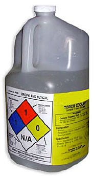

Kühlmittel
Abbildung 2 – Brennerkühlmittel

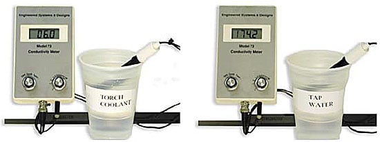

Brennerkühlmittel ist eine Mischung, die aus entionisiertem Wasser und Ethylen oder Propylenglykol besteht, um den Gefrierpunkt zu senken. Viele Betriebe verwenden reines entionisiertes Wasser, wenn garantiert nichts gefrieren kann. Der Einsatz von entionisiertem Wasser ist wichtig, da es frei von leitenden Ionen ist, die anderweitige Probleme im System verursachen könnten. In Fahrzeugmotorkühlungen wird ebenfalls Ethylen oder Propylenglykol eingesetzt. Fahrzeug-Frostschutzmittel sollte jedoch niemals für eine Plasmaanlage eingesetzt werden! Die meisten handelsüblichen Frostschutzmittel enthalten Material, das kleine Lecks verstopft. Es ist daher für einen Einsatz in Plasmabrennern ungeeignet.
Gängige Kühlmittelprobleme:
  • Verunreinigung: Das Kühlmittel kann im Laufe der Zeit durch Schlauch-, Draht- oder Kupferpartikel aus ausgefallenen Teilen, Schmutz, Rost, Algen oder anderen Verunreinigungsquellen verschmutzt werden. Diese Verunreinigungen senken die Kühlungseffizienz und die Durchflussmenge. Das System muss unter Umständen geleert, ein neuer Filter eingesetzt und neues Kühlmittel einfüllt werden.
  • Überhöhte Leitfähigkeit: Ist die Leitfähigkeit des Kühlmittels zu hoch oder, anders gesagt, der Widerstand zu niedrig, dann wird ggf. Strom durch das Kühlwasser in den Brenner geleitet. Das kann Schwierigkeiten beim Starten des Plasmalichtbogens verursachen, wenn der Brenner einen Lichtbogen zwischen Elektrode und Düse aufbaut. Selbst neues Kühlmittel erfüllt ggf. nicht die Leitfähigkeitsanforderungen der Anlage, wenn es nicht gemäß den Spezifikationen des Herstellers produziert wurde. Es wird empfohlen, das OEM-Kühlmittel zu verwenden oder die Kühlmittelleitfähigkeit mithilfe eines speziellen Testers regelmäßig zu testen; der empfohlene Wert liegt zwischen 0,5 und 18 Mikrosiemens/cm. (siehe Abbildung 3)
Abbildung 3 – Messung der Kühlmittelleitfähigkeit

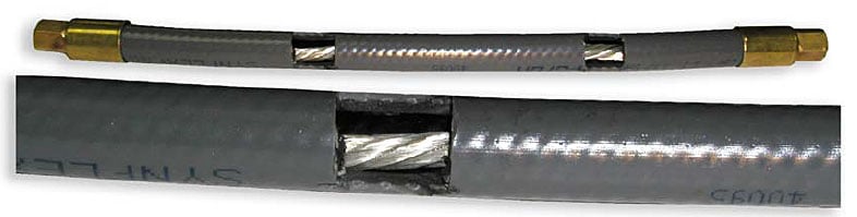

Kühlsystemleitungen
Kühlsystemleitungen sind Schläuche, durch die das Kühlmittel zum Plasmabrenner und zurück geleitet werden. Diese enthalten gewöhnlich auch die Gleichstrom-Netzkabel. Wassergekühlte Netzkabel verhindern, dass die (verzinnten) Kupferlitzendrähte überhitzen. Bei mechanisierten Anwendungen verlaufen Kühlsystemleitungen für gewöhnlich durch flexible Stromschienen oder über der Schneidmaschine.
Gängige Kühlsystemleitungsprobleme:
  • Lecks: Aus rissigen, angeschnittenen oder geschmolzenen Schläuchen kann Kühlflüssigkeit unbemerkt in andere Bereiche austreten. Eine Stelle, an der häufig ein Leck auftritt, ist unmittelbar über dem Brenner im Montagerohr.
  • Hindernisse: Durchflusshindernisse treten häufig in der Rücklaufleitung auf, die vom Brenner zum Umwälzer führt. Ablagerungen in Rücklaufleitungen behindern den Durchfluss. Die verzinnten Kupfer-Netzkabel können durch ständiges Verbiegen ebenfalls ausfallen; dünne Kupferlitzen verstopfen dabei die Enden der Schläuche. Verengungen in den Leitungen führen zu einem reduzierten Durchfluss und verstärken die Abnutzung von Pumpe und Motor.
Abbildung 7 – Schnitt des Schlauchs mit Netzkabel

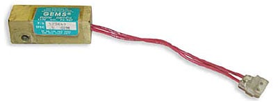

Durchflussschalter
Durchflussschalter sind so konstruiert, dass sie einen Ausfall des Brenners und der Teile bei einer zu niedrigen Kühlmittel-Durchflussmenge vermeiden. Dazu werden für gewöhnlich Tauchkolben-artige Teile aus Messing mit einem Mikroschalter verwendet. Dieser muss aktiviert sein, damit die Anlage betriebsbereit ist.
Gängige Durchflussschalterprobleme:
  • Mechanische Fehler: Die Kühlmittel-Durchflussmenge betätigt einen mechanischen Tauchkolben. Der Tauchkolben kann in offener oder geschlossener Position festklemmen und einen Fehlerzustand auslösen, bzw. keinen Fehler auslösen, obwohl die Durchflussmenge zu niedrig ist. Der mechanische Teil kann manchmal entfernt und gereinigt werden; es ist jedoch besser, ihn auszuwechseln.
  • Elektrischer Fehler: Ein Ausfall des elektrischen Schalters ist wesentlich seltener, kann jedoch auftreten, falls die Schalterkontakte abgenutzt sind.
  • Ausfall durch Überbrückung mit Jumper: Es ist nicht ungewöhnlich, dass Durchflussschalter im Zuge früherer Fehlerbeseitigung aufgrund der Überbrückung durch Jumper ausfallen. Das ist ein gefährliches Vorgehen, da der Durchflussschalter die Sicherheitsmaßnahme ist, die verhindert, dass ein schwerer Brennerfehler durch Überhitzung auftritt.
Abbildung 8 – DurchflussschalterAbbildung 8 – Durchflussschalter

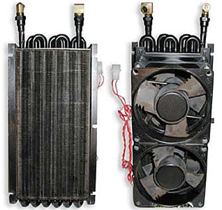

Wärmetauscher
Abbildung 10 – Vorder- und Rückseite des Wärmetauschers
Wärmetauscher für Plasmakühlsysteme bestehen gewöhnlich aus einer Kühler-Lüfter-Kombination. Die Lüfter leiten den Luftstrom durch den Kühler, um Hitze aus dem Brennerkühlmittel zu entfernen. Einige Anlagen verwenden einen gekühlten Kühler, um das Brennerkühlmittel zu kühlen.
Gängige Wärmetauscherprobleme:
  • Ausfall des Lüftermotors: Alle Lüfter sollten regelmäßig überprüft werden, um sicherzustellen, dass sie ordnungsgemäß funktionieren.
  • Verringerter Wirkungsgrad: Schmutzablagerungen auf den Kühlrippen reduzieren die Kühleffizienz. Der Kühler sollte regelmäßig mit Druckluft gereinigt werden.
