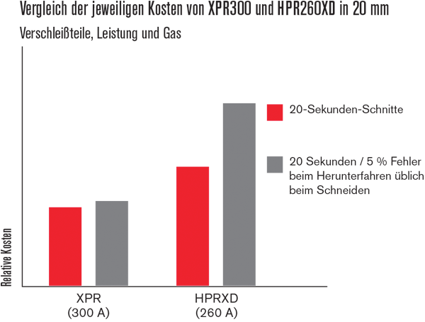

Zusammengefasst führt die Kombination höherer Schnittgeschwindigkeiten, längerer Standzeit der Verschleißteile durch Schutz vor Fehlern beim Herunterfahren, verbesserte Schnittqualität und größere Einheitlichkeit beim Schneiden direkt zu geringeren Betriebskosten und höherer Rentabilität. Tatsächlich kann die XPR300 bei 300 Ampere Ausgangsleistung die relativen Kosten pro Meter Schneiden um mehr als 50 Prozent senken.
XPR300 vs. HPR260XD relative cost
