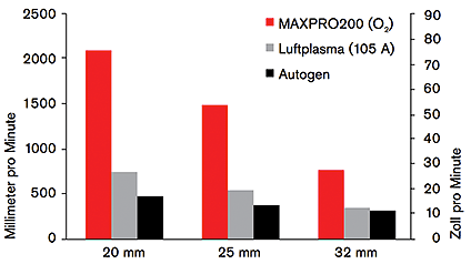

- Höchste Schnittgeschwindigkeiten ihrer Klasse bedeuten mehr fertige Teile pro Stunde

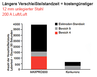

Hohe Schnittgeschwindigkeit = maximale Produktivität

- Die patentierte Konstruktion von Verschleißteilen bietet die höchsten Schnittgeschwindigkeiten ihrer Klasse und ein robustes Lochstechen in der Produktion mit geringeren Stromstärken.
- Modernste Verschleißteil-Technologien wie etwa LongLife, CoolFlow™ und TrueFlow™ erhöhen drastisch die Standzeiten der Verschleißteile, um die Kosten pro Teil zu verringern.

- Nahezu bartfreie Schneidleistung – unlegierter Stahl 20 mm
- Lochstechkapazität (Produktion) – unlegierter Stahl 32 mm
- Trennschnitt* – unlegierter Stahl 75 mm

Material | Strom (A) |
Stärke (mm) |
Ungefähre Schnittgeschwindigkeit (mm/min) |
Stärke (Zoll) |
Ungefähre Schnittgeschwindigkeit |
Unlegierter Stahl Luftplasma Sekundärgas Luft |
3 |
3760 |
0.135 |
110 |
130 |
6 12 |
3865 2045 |
1/4 1/2 |
150 75 |
200 |
6 12 20 25 32 50 |
4885 2794 1415 940 630 215 |
1/4 1/2 3/4 1 1 1/4 2 |
190 110 60 35 25 8 |
O2 Plasma Sekundärgas Luft |
50 |
1 3 |
6775 3650 |
20 GA 0.135 |
270 130 |
130 |
6 12 |
3925 2200 |
1/4 1/2 |
150 80 |
200 |
6 12 20 25 32 50 |
6210 3415 1920 1430 805 270 |
235 130 80 55 32 10 |
