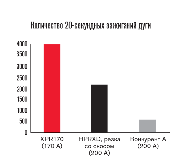

- Значительное повышение срока службы расходных деталей при обработке низкоуглеродистой стали
- Повышенная толщина прожига по сравнению с системами плазменной резки от фирм-конкурентов
Оптимальные конструктивные решения и простота использования системы
- Значительное повышение фактического срока службы расходных деталей благодаря функции защиты от ошибок плавного выключения

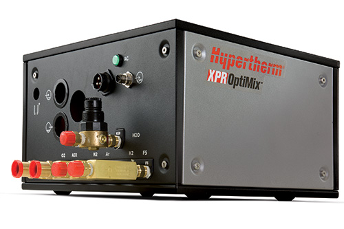

Четыре системы управления подачей газа — Core™, CorePlus™, Vented Water Injection™ (VWI™), и OptiMix™ — обеспечивают непревзойденное качество резки низкоуглеродистой стали. Каждая последующая система из указанных выше предоставляет в распоряжение оператора более широкие возможности резки нержавеющей стали и алюминия, чем предыдущая. Всеми этими системами можно управлять с устройства ЧПУ, что повышает производительность и простоту использования.
Газы/жидкости для системы управления подведенными газами
Core | CorePlus | Вентилируемые процессы с впрыском воды (Vented Water Injection, VWI) |
OptiMix | |
O2/N2/воздух | X | X | X | X |
Ar | X | X | ||
F5/Ar/H2O | X | X | ||
H2-N2-Ar (смешивание) | X |
